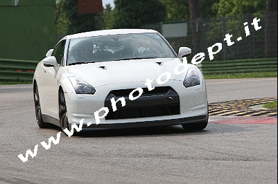

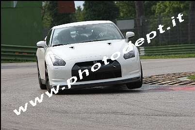

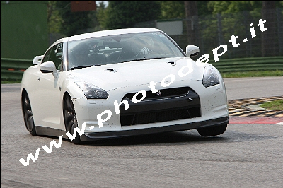

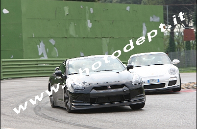

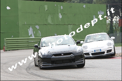

Simo, il tuo assetto ha qualcosa che non va, la molla posteriore cede troppo, aumenti lo squat in accelerazione e quindi l'auto va in sottosterzo, notate la differenza di distanza da terra del fondo della macchina subito dopo il parafango postoriore tra quella di Matteo e quella di Simo, tra l'altro le RE070R dovrebbero avere meno grip delle Dunlop e quindi dovrebbero far rollare e beccheggiare meno la macchina.
IMHO se hai cambiato l'altezza dell'auto con delle molle, devi aiutarle con una barra antirollio posteriore più rigida, avrai un avantreno con meno sottosterzo anche in inserimento.
Tutto IMHO, spero che qualcuno più esperto intervenga.

Come al solito hai ragione e condivido!Sto già provvedendo.
Allora Nick premesso che hai ragione, nella scheda video che hai c'è un momento dove Matteo mi parla ed io gli dico che non va e che mi sembra di avere le barre scollegate.
La GTR nera che vedi non è Matteo, ma Gualtiero. Lui ha 4 molle Eibach ed il big rotor kit della Alcon da 400! Poi ha lo scarico intero.All'ant.sta a -2.10 al post a -1.80.
